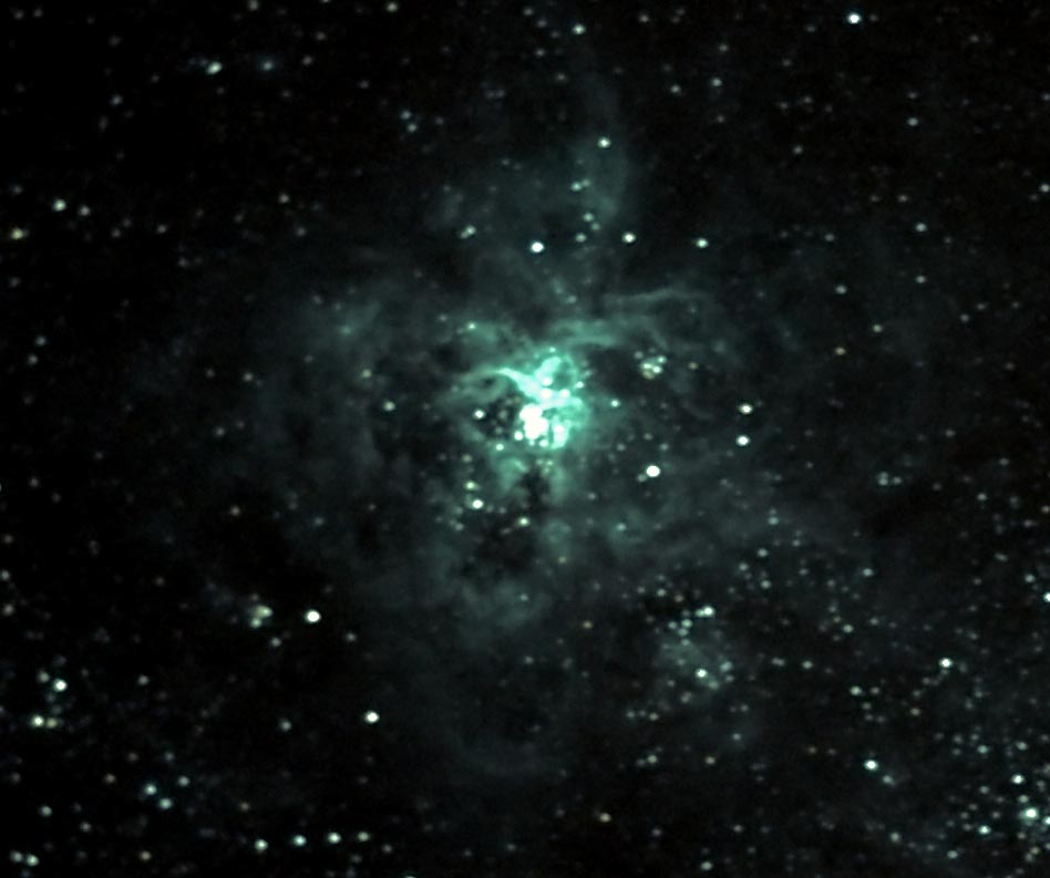

Hola, bueno mi consulta es por el siguiente motivo, poseo una cámara reflex SONY APLHA a230 y un termotanque LXD75 SN 10", bueno jaja, a foco primario entra la nebulosa de Orión de diez y capta muchísimo detalle, el tema es que de alguna manera esta "compensando" o "corrigiendo" o algo y no se ve nada de los detalles en rojo, sucede lo mismo con la nebulosa "Tarántula", serias unas imágenes muy lindas de no ser porque salen azuladas, espero con ansias si alguien me puede ayudar.

Bueno pude hacerla mas chica con el paint, la toma es de 60segundos a iso400 en foco primario, es más de campo amplio pero bueno creo que sirve para mostrar mi problema.

Hola, mirá como dice Javier el archivo no se puede abrir... pero por ejemplo con tarantula si la foto te sale así medio cian como el adjunto que te dejo, es por el filtro ir de la cámara, que te corta el rojo profundo y te reproduce esas regiones justamente en cian...no hay mucho remedio a eso más que retoque en Photoshop o reemplazo del filtro...

Bueno a ver si esta anda, pero si es cian como bien acabás de indicarme, cual seria el filtro a conseguir para compensar este problemin?, o no hay nada que hacer?.

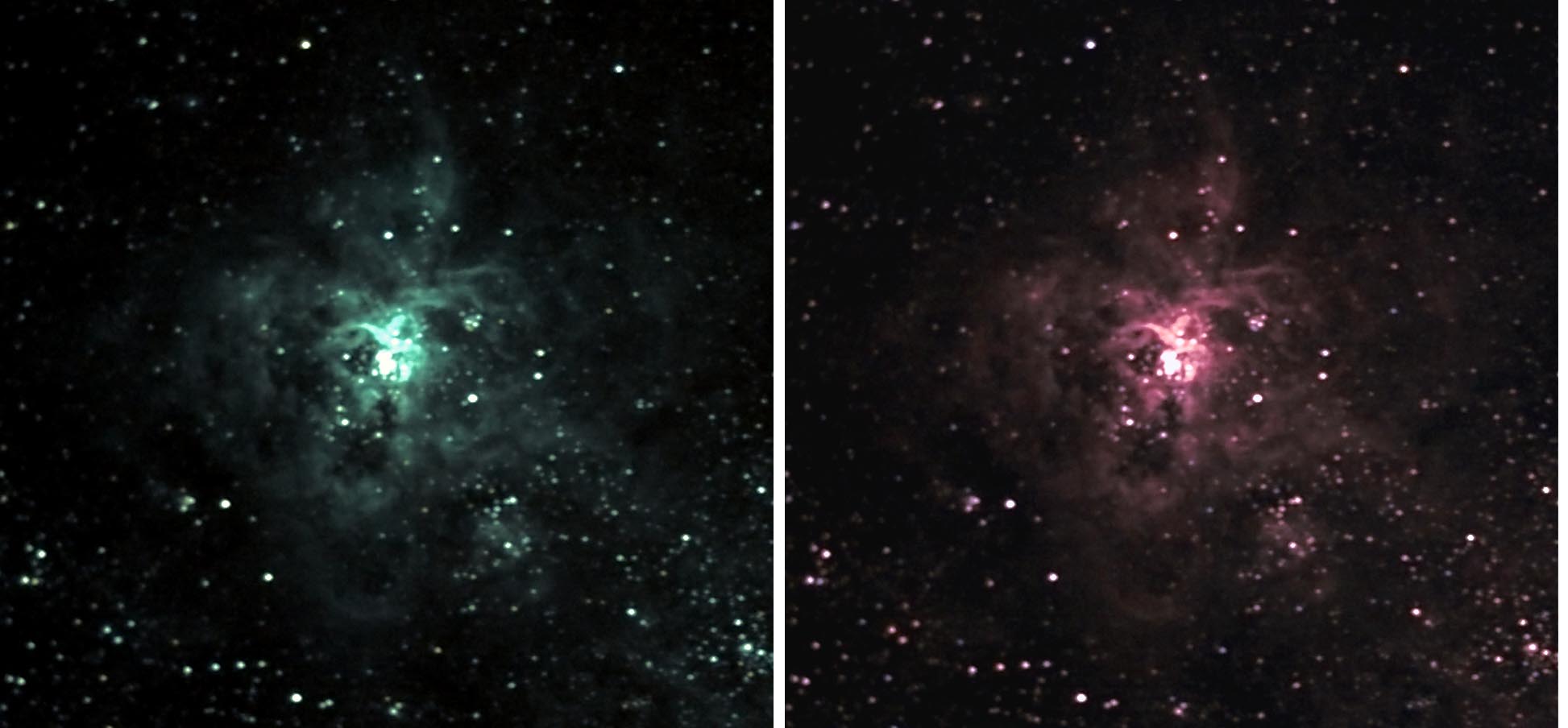

Es esto que te decía...es el filtro IR de la Canon, te traduce el rojo profundo a ese tan desagradable cian...si usás el PS podés tratar de corregir en alguna medida con Imagen-ajustes-reeplazar color, ahí podés seleccionar el color que querés reemplazar (en este caso el cian verdoso) y con el deslizable "Hue" tratar de llevarlo más o menos a lo que buscás...tenés que proteger las estrellas que si no se te van a cambiar también...hecho muy rápido (y en una foto de merda...) así queda...
