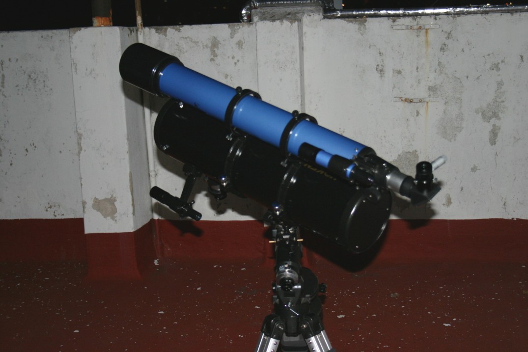

Publicado 29 de Diciembre del 200915 a Soy poseedor de una CG4 de celestron. La capacidad de carga no se especifica en ningun sitio, aunque hay rumores que soporta unos 6 kilos de peso. Pues bien yo la he cargado con unos 10 kilos y la he usado en astrofotografia con resultados esperanzadores (vease imagen M42). Mi pregunta es si alguno de vosotros se a atrevido a meterle caña a esta montura. Mi CG4 incorpora cojinetes de bolas y no se si sera eso que le otorga buena rigidez. Ruego pongais fotos para ver que tal: Luego pondre un video donde se ve el conjunto bastante solido y con movimientos suaves para el total de peso incluido.

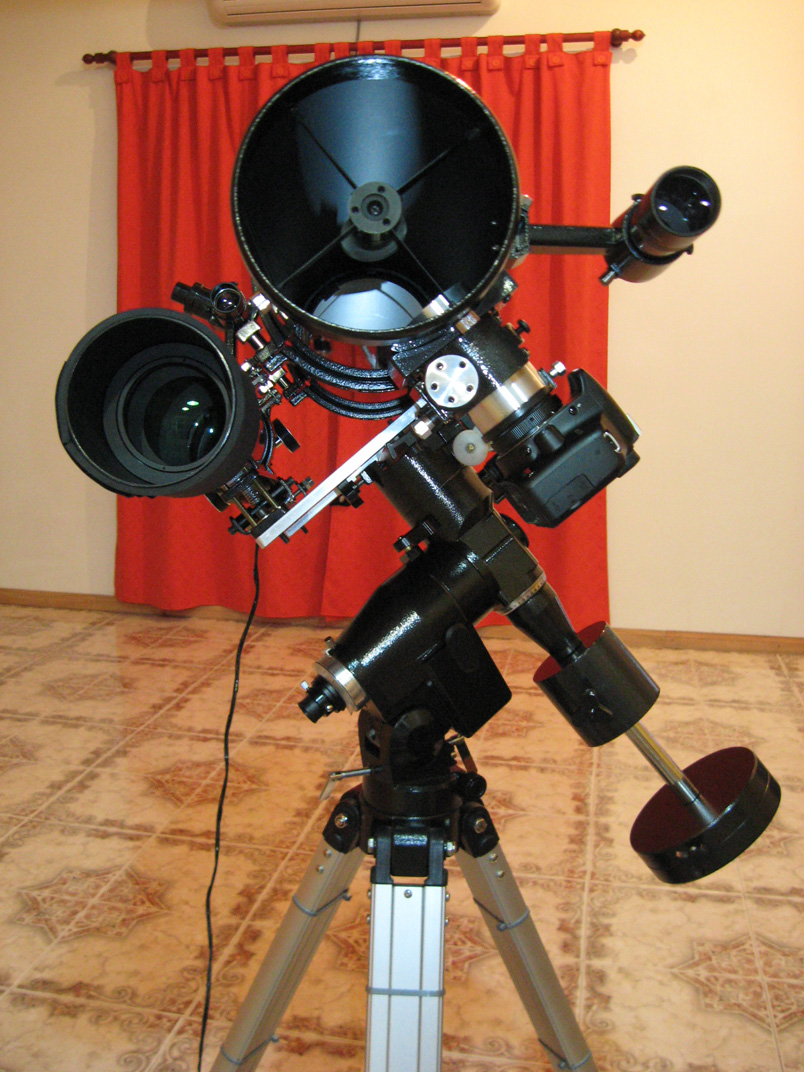

Publicado 30 de Diciembre del 200915 a hola albert, bienvenido a e.p. con respecto al peso que uno le ponga al montura es muy importante el brazo de palanca que ejerce el mismo, en tu equipo tenes el apo arriba del 150 y estas cargando mal a la montura, si lo pones a un lado en vez de que este arriba te aseguro que uno de lo tres contrapesos no lo vas a necesitar mas, mira mi eq5 con un 150 750 y un ed 80, para que tengas una idea, con el ed 80 arriba del 150 necesitaba extender 13 cm la barra de contrapeso para que me alcanzaran las dos contrapesas.
Publicado 30 de Diciembre del 200915 a Autor Hola matitoma. Ya lo probe como tu dices pero el problema de ponerlo al lado es el equilibrio en DEC. Al ponerlo encima el equilibrado en DEC se hace mucho mejor puesto que no tira mas de un lado que de otro. El peso se distribuye mas uniformemente. De momento no he tenido problemas. En serio me sorprende que esta montura aguante eso. La lastima de esta montura y de las Eq5 es que el sistema de anclaje produce vibraciones cuando tocas el enfoque o el tubo, pero desaparecen al cabo de un segundo (al menos en mi caso). Video con unos 10 kilitos accionamiento manual: Video 2 con el goto activado:
Publicado 30 de Diciembre del 200915 a no le veo el problema a el balanceo de declinacion, solo tenes que balancear el conjunto y listo, saludos.

Publicado 30 de Diciembre del 200915 a Autor Hola Albert tengo la mismo montura pero S.W. y con trípode de aluminio, y a mi humilde entender tiene una carga útil (ideal) de 3 o 4 kgs, lo cual no quiere decir que no la cargue con más. De hecho la cargo con poco menos de 6 Kg, pero no es lo óptimo.Si bien el trípode de acero le debe dar bastante estabilidad, el cabezal es chico y con poca superficie de apoyo y el peso excesivo vuelve inestable el conjunto en condiciones ventosas. Cargarle 10 kg a ese cabezal es una locura y creo que tiene serios riesgos de romperse a mediano plazo. Si tenés el kit lunático para guiar no veo por que le cargas 2 OTAs, yo usaría alternativamente uno u otro con kit de autoguiado, nunca los dos juntos. Por supuesto repito, es mi opinión. Saludos! Eso es lo que tengo pensado hacer. Sin embargo esto era solo una prueba para ver que tal se porta la montura. eso de que se va a romper...hombre que la montura no es de plastico. Piensa que los rodamientos de bolas otorgan mucha suavidad al conjunto. Por mucho peso "racional" que le pongas no creo que se te rompa ni a medio ni a largo plazo. Ahora si le metes un C14 pues como que no Es mas diria que esta montura aguanta en visual mas de 10 kilos.
Publicado 30 de Diciembre del 200915 a Autor no le veo el problema a el balanceo de declinacion, solo tenes que balancear el conjunto y listo, saludos. En la imagen que has posteado se puede ver como el refractor a la izquierda esta descompensado con respecto al lado derecho donde tienes la camara en el portaocular del Newton. En el lado izquierdo tienes el objetivo del refractor que indudablemente pesa mas que la Canon y la araña del secundario del Newton por lo que a la larga eso te creara tensiones debido a las pequeñas flexiones que se crean.

Publicado 30 de Diciembre del 200915 a albert el equipo esta perfectamente balanceado tanto en a.r como en dec., es mas puedo fotografiar con los dos tubos y solo tengo que hacer un pqueño cambio de centro de gravedad para cambiar las camras de lugar.

Publicado 31 de Diciembre del 200915 a Autor albert el equipo esta perfectamente balanceado tanto en a.r como en dec., es mas puedo fotografiar con los dos tubos y solo tengo que hacer un pqueño cambio de centro de gravedad para cambiar las camras de lugar. No eres el unico que me propone que lo hago como tu comentas. En su dia ya lo hice y no me acababa de gustar porque me salian las estrellas elongadas debido a las flexiones. Aun asi estoy seguro que tu tienes mas pericia que yo con ese montaje . y por lo que veo sacas buenas fotos. Veo que tenemos equipos similares. Si se me presenta alguna duda te pedire consejo puesto que es probable que lo pruebe como dices a ver si esta vez lo monto bien. Es mas diria que esta montura aguanta en visual mas de 10 kilos Hola Albert, cargale el peso que te parezca, en definitiva es tu equipo. Según tu opinión un 8" f5 o un C9,25 SCT irían sobrados en una eq3, ojalá nadie sigue ese camino, se van a llevar una gran desilusión. Saludos. Perdona pero yo en ningun momento dije de cargar un OTA de 8" a F/5 o un SC de 9,25" y menos que irian sobrados. Lo que dije es que segun mis pruebas en visual La CG4 moderna (la de los cojinetes de bolas) aguanta unos 10 kilos. A las pruebas me remito. Viste el video en donde muevo el conjunto con la punta de mi dedo?. Pues eso eran unos 10 kilos de equipo. Estoy seguro que a esta montura le metes un C8 y sigue tan pancha. No por el peso sino por la vela que ofrece el tubo que es mucho menor que mi Newton 150/750. Es mas te diria que hasta un C 9,25" iria mejor que un Newton de 150 a F/8. El peso es mayor pero el tubo mide poco mas de medio metro y el efecto palanca es menor que en el reflector.
Publicado 31 de Diciembre del 200915 a albert, si necesitas ayuda para hacerlo tipo side by side sin problemas te ayudare. con respecto al tema de los pesos creo que un tubo 150 f5 mas un guia liviano tipo el kit lunatico mas una reflaex estaria al limite, por que el tema de sobrecargar monturas es la resistencia de la fundicion de aluminio, hay un forero de aqui al cual se le ha rquebarado una montura por sobrepeso, saludos.
