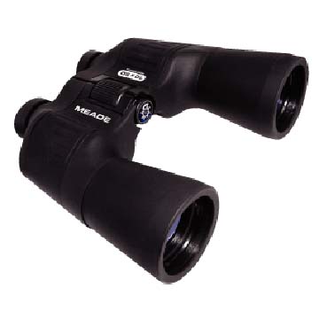

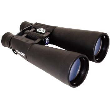

Publicado 10 de Enero del 201015 a Hola muchachos, el tema es que viajo seguido a Merlo, San Luis y como no tengo auto no podría llevar mi 150750, siempre me quedo con las ganas de ver el cielo tan impresionante de alla. Entonces estaba pensando en comprarme unos binoculares para poder observar. Dentro de lo que estuve averiguando me interesan estos modelos: MEADE BIN 9x63 ROOF ASTRONOMY Binocular Prismatico, diseñado para observacion astronomica y terrestre. Posee 9 aumentos y 63 mm. de diametro. Enfoque Central. Sistema Roof Prism B120031. $657 MEADE BIN 10X50 TRAVEL VIEW Binocular prismatico serie Travel View, Cristales multicoated, cuerpo recubierrtos en goma y provistos de estuche y correa. Potencia 10x, diam. 50mm. Sistema Porroprism. $219 Se ve una gran diferencia de precio entre estos dos, pero si vale la pena el mas caro, a full que lo compro. También estuve viendo algunos de Celestron, pero bue, ahi no tengo ides de los precios. Les mando un abrazo y gracias!!. Editado 11 de Enero del 201015 a por Invitado

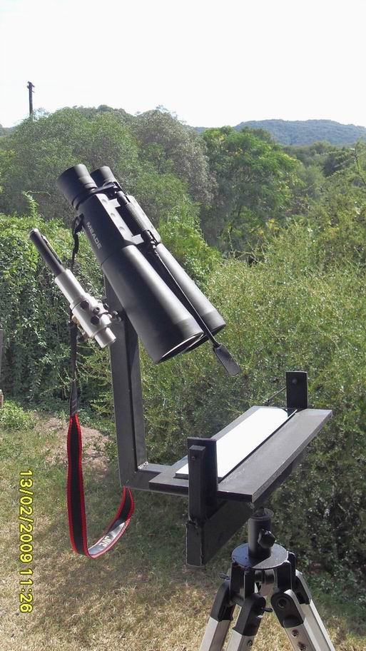

Publicado 11 de Enero del 201015 a HOLA sANTIAGO :yotengo los dos binoculares que mencionas y andan perfecton para obs astronomicas ambos,entre los dos es 9x63 es mas espesifico para el tema , mas pesados que los otros pero de magnifica visual , de todos modos al ser un 9x63 no te perjudica mucho el peso ,porque tiene poco aumento pero buen diametro y una nitidez indiscutible ,con esos no te vas a arrepntir............. . saludos jorgevz pd como yo los uso mucho le construi un soporte para no cansarme (foto adjunta)
Publicado 11 de Enero del 201015 a Los 9x63 sin duda.Si los vas a cuidar realmente. Si no los otros. Jorge :¿ de donde obtubiste el espejo, es de una fotocopiadora?

Publicado 11 de Enero del 201015 a El espejo efectivamente es de fotocopiadora y tiene movimiento hacia adelante y atras en forma de basculalo que permite ver desde el horizonte hasta 30°atras del observador ,y el aparatito del costado es el soporte para el puntero laser ,esta regulado juntamente con el eje optico del bino , de tal manera que donde apuntes con el laser lo tenes centrado en medio del objetivo todo mediante elespejo que esta aluminizado en su cara superior.y con respecto al celestron que preguntas ,son de caracteristicas similares , pero yo los probe y me quedo con la imagen que da el Meade 9x63 sin dudarlo saludos jorgevz
Publicado 11 de Enero del 201015 a El tripode es de una montura eq5 como la tengo fija en el pier del observatorio aproveche las tres patas de alumino solamente el resto lo construi yo. salutti j
