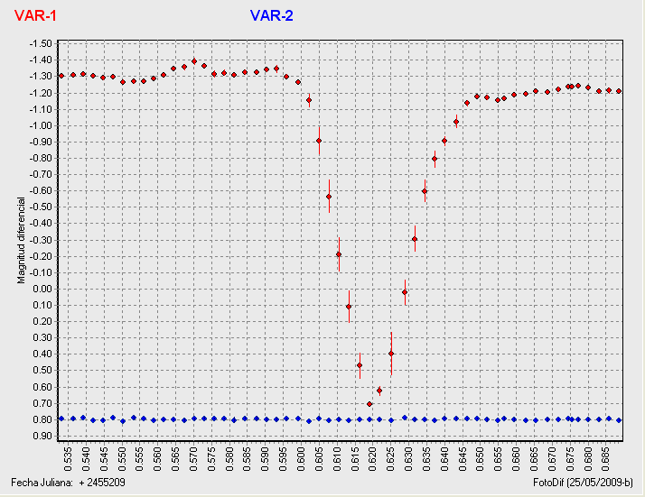

Publicado 13 de Enero del 201015 a Permitanme ingresar con mi primera curva de Variables Unas 4 horas de tomas Saludos cordiales http://www.frimecargentina.com.ar/betaorionis/v347.htm Fernando Tifner I32

Publicado 14 de Enero del 201015 a Excelente curva, Fernando. Impresiona ver lo parejito de la estrella de control junto a los cambios que sufre la variable. Te felicito por el nivel profesional de todos tus trabajos. Carlos
Publicado 14 de Enero del 201015 a Se ve bien el trabajo Fernando, no soy ningún experto en variables pero parece que quedó muy bien y prolijo Permitirme preguntarte, ¿a qué se deben las lineas verticales que tiene cada medición, sobre todo en el mínimo de brillo de la estrella? Saludos.
Publicado 14 de Enero del 201015 a Autor Gracias por sus comentarios si bien hice fotometría diferencial de exoplanetas y rotación de asteroides ésta es la primera variable que observo. La verdad que la dinámica de éste tipo de variables es asombrosa, eclipsantes, una es enana blanca, discos de acreción, intercambio de materia, realmente apasionante. Las líneas verticales es la insertidumbre o error en la medición, como sabrán cualquier medición que pretenda ser rigurosa tiene que tener su grado de incertidumbre. El programa de graficación ( fotodif de Julio Castellano ) se puede configurar de varias formas para ser plasmado en un eje coordenado. Saludos Fernando P. Tifner Obs. Beta Orionis I32 http://www.frimecargentina.com.ar/betaorionis
