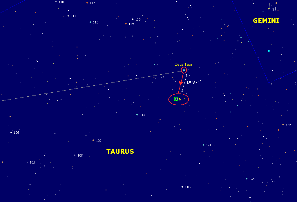

Publicado 23 de Enero del 201015 a Te conviene mucho más ubicar la nebulosa con la estrella brillante (mag 3) Zeta Tauri, de ahí moverte un campo de ocular hacia la nebulosa. Unas cartas valen más que mil palabras.
