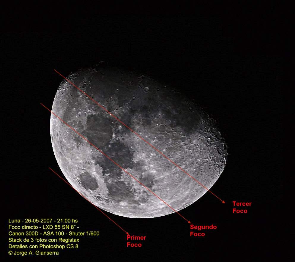

Excelente, sin que vos quisieras se te hizo una foto HDR.
Pero el borde mas alejado en la parte inferior izquierda, le falto un pelin de foco, y eso es por que la Luna es uno de los elementos mas jodidos de fotografir dado su cercania.
Aparte de sacar varias fotos, tenes que sacar el sistema de tres focos o tres capas
Como los ejemplos que doy siempre en las fotos de abajo. y despues si lo apilas con Registax, ya con el EasyHDR ya no vas a poder por que entre foto y foto tenes que ir cambiando el foco y esos hace que se mueva en el campo visual. o sea que te queda el registax para el apilamiento y despues a esa foto unica que sale lo podes hacer HDR con Photmatic PRo o con el PhotoShop CS en adelante por que trae tambien para hacer fotos con formato HDR.
El ejemplo de las fotos lo tenes que tomar como ejemplo si vos estuvieras viendo de frente a las rayas/capas que te dibujo para que entiendas lo que quiero explicar.
Pero en resumen la foto te salio Josha.
5776b52a6adac_Lunatresfocos.jpg.a04aeca1
