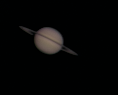

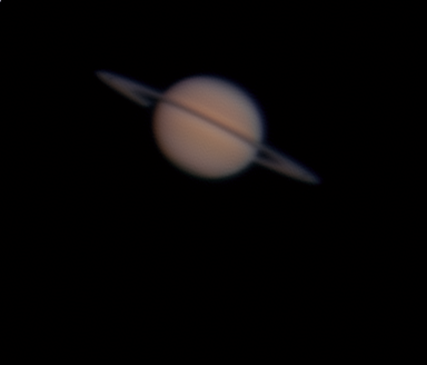

Publicado 25 de Enero del 201015 a Son dos fotos de Saturno. Cada una pertenece a un video distinto de unos 120 segundos. Cámara Philips SPC900NC. Proyección ocular con un S.Plossl de 10mm. SW 200-1200.
Publicado 25 de Enero del 201015 a Grosso Juan Cruz !. El que esta mas claro ta un toque mejor creo a mi gusto, pero muy buenos ambos, gracias por mostrarlos ! Yo intente el sabado a la noche tirarle a Saturno, pero hubo una falla técnica y no se pudo Te mando un abrazo ! Alejandro.-

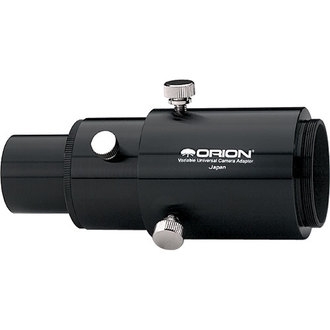

Publicado 25 de Enero del 201015 a Muy buenas Juan. Tienen mucho detalle. Se ven claramente las bandas y empieza a aparecer Cassini. Calibrale los canales que levanta todo. Un abrazo PD: juan..¿como acoplas la cámara al ocular?
Publicado 25 de Enero del 201015 a Muy buenas en especial la segunda, le noto mejor foco. ¿como adaptaste el adaptdor de alumninio mde la cámara al ocular? Juan José
Publicado 25 de Enero del 201015 a Espectacular. A mi me gusta más la que es a color, pero la blanco y negro parece mejor definida. Felicitaciones!
Publicado 25 de Enero del 201015 a Muy buenas Juan Cruz, me impresiona lo natural de ambas tomas, ademas de su nitidez, claro.
Publicado 25 de Enero del 201015 a PD: juan..¿como acoplas la cámara al ocular? Calculo que lo debe hacer con un telextender casero o comprado casi del mismo que se usa con las reflex Un abrazo Un abrazo
Publicado 25 de Enero del 201015 a Amigo Juan Cruz: IMPRESIONANTE!!! Abrazo Carlos Di Nallo Docente Curso Astrofotografia I
Publicado 25 de Enero del 201015 a Autor Primero que nada, gracias a todos por pasar y dejar sus comentarios Jorge *2, Juan: El adaptador es una chanchada que me mande. Fui a la ferretería y después de volverlo loco al que atendía, conseguí algo como una acople. De un lado entra en el tubo roscado del sensor y del otro lado tiene el diametro del ocular. Lo recorte un poco y lo pegue a la cámara con silicona. Del lado del ocular, como tiene el mismo diámetro, no me queda otra que pegarlo con cinta aisladora... (una re chanchada.... pero funciona ) (cuando hayan ganas haré algo mejor) Saludos
Publicado 25 de Enero del 201015 a juan cruz muy buena foto te mandaste. como dijo gianse calculo que con mas procesado se mejora aun mas. a ver si alguien se anima a meter mano saludos Antes de consultar algo, presentate aca: https://www.espacioprofundo.com.ar/forum/11-club-social-espacio-profundo/ Guias para iniciados: https://www.espacioprofundo.com.ar/topic/32428-normas-del-foro-que-telescopio-comprar-preguntas-y-respuestas/ Tambien podes usar el buscador: https://www.espacioprofundo.com.ar/search/
Publicado 25 de Enero del 201015 a A la pelota Juan Cruz muy buen Saturno. Me gustó más el segundo. Como dijeron se empieza a ver la división de Cassini. Abrazo,
Publicado 25 de Enero del 201015 a Autor Gracias Ale, Zoilo! Los videos originales están un poco oscuros, pero si, creo que se pueden sacar algunos detalles mas, es cuestión de que agarre el video alguno que la tenga clara con el procesamiento o seguir haciendo procesados nuevos utilizando distintas herramientas de photoshop o cambiando el orden de las capas de procesado. Pero bueno, eso es tarea para un día de lluvia. Saludos
Publicado 26 de Enero del 201015 a Buenísimas las 2 Juan, tienen mucho aumento sin perder calidad. La única crítica que puedo hacer es que se ve un borde azulado arriba y rojo abajo, en el Registax podés acomodar los canales RGB (siempre procesa en color RGB) para que queden en el mismo lugar.
Publicado 26 de Enero del 201015 a yo estuve pensando en la misma chanchada de la pagina 1,pero pensé que no funcionaría, será cuestión de probar. Saludos Juan José
Publicado 26 de Enero del 201015 a Autor yo estuve pensando en la misma chanchada de la pagina 1,pero pensé que no funcionaría, será cuestión de probar. Saludos Juan José Si podes conseguir un acople como el que te digo, pero que el ocular entre en ese acople, tanto mejor. Después le haces 2 agujeros y le pasas los tornillos que aprietan el ocular y te queda la cámara sostenida en el porta ocular, mucho mas firme (fijate en las imagenes que puso Jorge).
Publicado 26 de Enero del 201015 a Juan, fuí a la farmacia de mi sobrino y consegui un frasquito de plástico semirígido que entra levemente más justo que la tapa protectora transparente de ocular, asi que, saque la ojera del ocular y calza perfecto y en el adaptador que viene en la camara modificada, aunque para más seguridad le dí dos vueltas de cinta plástica. Esta noche "shalimo a bailá" y pruebo, queda muy rigida la unión. en cuanto tenga algo lo subo. Saludos Juan José
