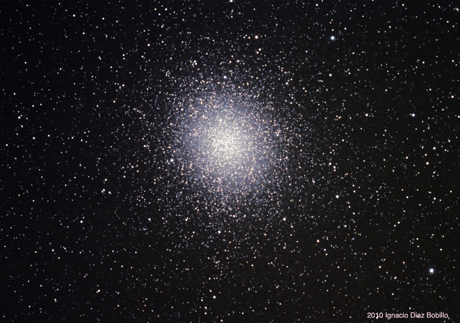

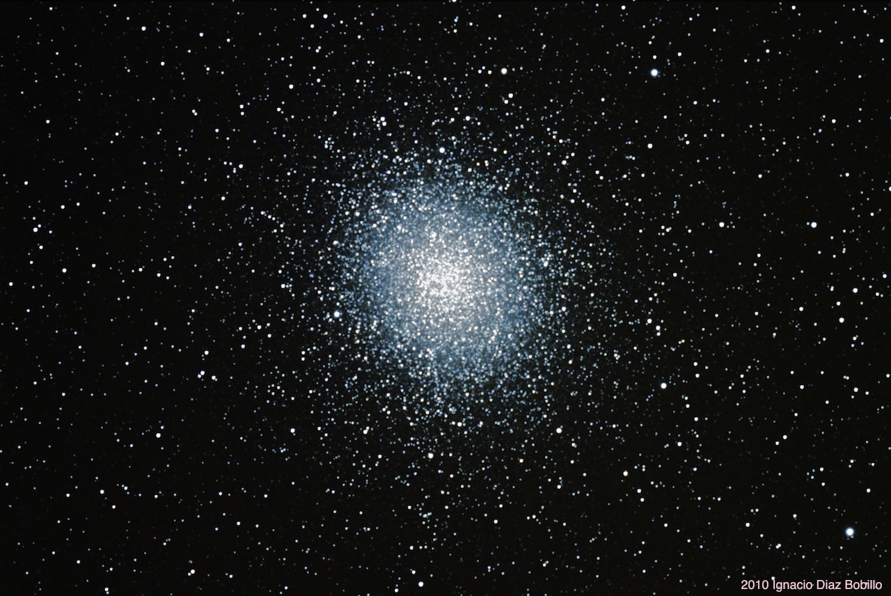

Ok, aquí va otra clásica. Sigo peleando con el balance de colores, pero creo que el resto esta bastante bien. Esta es el resultado de apilar 10 tomas (con una canon T1i sin modificar) de 3 minutos c/u a iso400, mas un dark, siempre con el AP130 EDF GT mas aplanador de campo.
saludos a todos y gracias por compartir.

TOMA 2: Siguiendo la sugerencia de varios de Uds, reprocese pero ésta vez descartando 3 frames que tenían una pizca de problems de guiado, y usando DSS sin ajuste automático de colores, que luego ajusté manualmente. Creo que está mucho mejor en cuanto a colores más naturales, aunque sigo viendo muchas estrellas celestonas alrededor del núcleo que no sé cuan real es. Gracias por las sugerencias.

La foto está muy buena Ignacio, no se si no está un pelin fuera de foco, me da la impresión de que con ese tele debén poder quedar más apretadas las estrellas...usás algo para el enfoque? Acá te dejo un link para un generador de máscaras de Hartmann y otro de Bathinov:

Puede ser, aunque también contribuye la turbulencia y el guiado (ambos mediocres aún con las estrellas "redondas"). En el guiado lo noto por como la estrella guía baila alrededor del punto de referencia, sin desengancharse.
El enfoque lo hago con live-view de la cámara, pero en la pantalla de la laptop, y aumentado. Es muy preciso con el enfocador fino del AP, que luego de enfocar una estrella +/- brillante, bloqueo el enfocador con un tornillo a tal efecto. En general no tengo problemas, salvo que al mover el telescopio al target, se desenfoque un poco.
Tengo impresa una mascara de enfoque bathinov desde hace un tiempo, pero no me tomé el trabajo de recortarla (ufff) xque me las arreglo bién con el live-view.

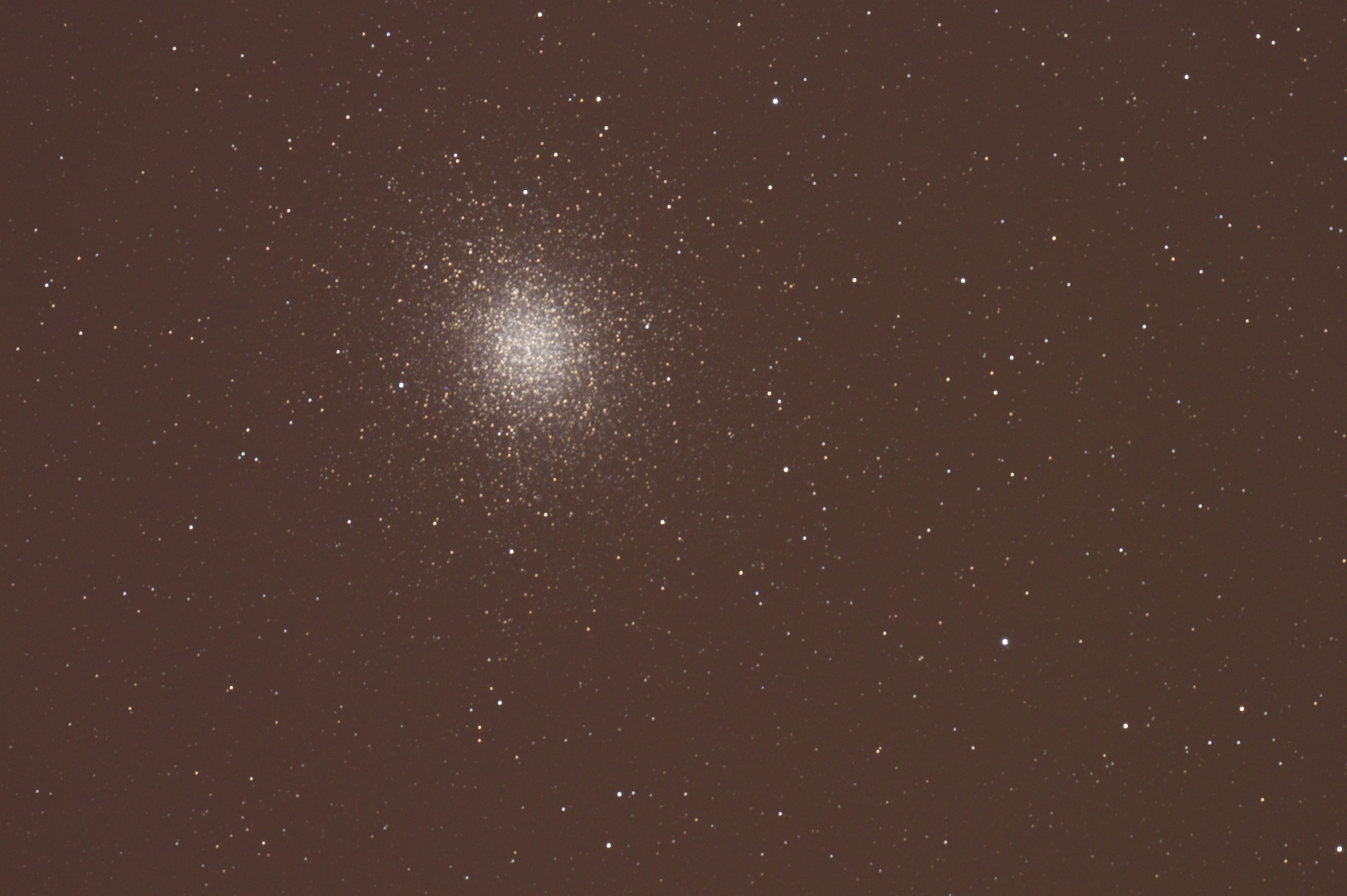

No tengo problema en mandarte una de las tomas. El archivo es en CRAW2 y pesa 18Mb pero es de 4762x3168, asi que no va a pasar. Si querés lo achico, pero te anticipo que vas a ver basicamente lo mismo que en la toma apilada, pero mas ténue y con mas ruido. Las 10 tomas son muy parejas. Te incluyo una acá en jpg para que tengas una idea.
Ademas, fijate que la foto que posteé es un crop del cuadrante superior izquierdo de la toma (para centrarlo, aunque a mi me gusta mas compuesto en forma descentrada), por lo que se puede descartar aberraciones en el plano focal. De hecho la toma se hizo con un aplanador de campo AP especialmente diseñado para éste telescopio.

Hola Ignacio, la toma es muy buena, te felicito.
A mi en particular no me gustan los colores con los que quedo el cúmulo. La toma en crudo me gusta mucho, fijate la cantidad de tonalidades de estrellas que tenés y comparala con el resultado final del procesado, casi todas las estrellas estan muy saturadas y blancas y hay una tonalidad artificial cyan-verdosa en la perisferia del cúmulo que se agregó por soft.
Tampoco aparece quemado el nucleo en el crudo y si aparece algo quemado en la toma final.
Me parece que está bueno procesar siguiendo las mejores referencias, aunque no logremos nada parecido por supuesto, con procesados cuidadosos y no agresivos se puede imitar el concepto al menos.
Fijate este maravilla: http://www.robgendlerastropics.com/OmegaAU.html
Espero que no lo tomes a mal, simplemente es una opinión.
Editado por Invitado
Corrijo, la toma no está muy buena, está espectacular.
Abrí el crudo y apenas toqué los niveles y la saturación de algunas estrellas y aparece data de mucha calidad. Me parece que merece un reproceso una imagen tan buena.

Javier: Coincido, por eso mi comentario "...sigo peleando con los colores", o algo así, cuando subí la foto.
Soy consiente que de los light frames originales surge un balance de colores más natural, que de algún modo lo pierdo en el procesamiento. Usando DeepSkyStacker (con balance de los canales RGB) tiende a virar al azul en las estrellas (pierdo los amarillos) pero el background queda bastante neutro, por lo que si a la foto apilada la trato de corregir, cuando arreglo una cosa, rompo la otra.

Hola Ignacio, gracias por mandar el jpg. Justamente de verlo es tal como dice Javier, hay mas info, mas tonos, que en la imagen final no se notan, a esa conclusion queria llegar. Consejo, el DSS es espectacular para apilar, los canales, saturacion y curvas son a mi entender para "chequear" el resultado, pero no para post-procesamiento, para eso te sugiero el Nebulosity (economico) o saltar al MaximDL/ImagePlus que son mas especificos. El light esta impecable, no se donde estas pero te ofrezco que vengas a la oficina y te tiro algunas puntas sobre como proceso (al menos yo) con el Nebulosity, o le pedimos a Maxi (que trabaja conmigo) que la tiene mucho mas clara que yo.
Fijate de desactivar la función calibración de fondo por canal del DSS, conservás mejor los colores.

Tal cual como te dice Javier, Ignacio, probá no usar la opción "calibración de fondo" en el DSS, ninguna de las dos (ni "por cada canal" ni "por canales rgb") usando esa opción el fondo te queda muy neutro pero te aplana mucho los colores y después al tratar de recuperarlos uno puede hacer lio...

Reprocese con lo sugerido, ajustando luego a mano los canales. mucho mejor, ver post al principio. gracias.
Buenísimo Ignacio, mejoró un montón la imagen...
Excelente Ignacio!
Espectacular.
Muy bueno.
felicitaciones,como te dijo demian esta espectacular.
