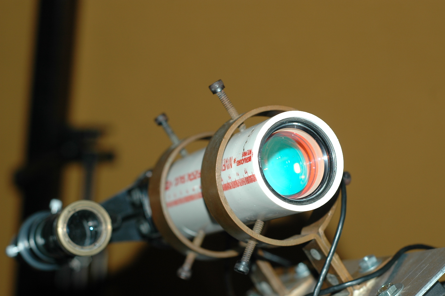

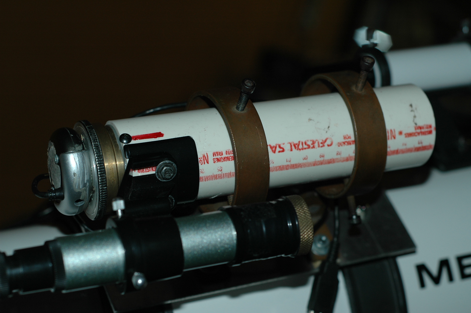

Publicado 14 de Febrero del 201015 a Yo hace poco que tengo autoguiado,y seguramente hay opciones mejores pero yo opté por un pequeño refractor casero con buscador(Objetivo de fotocopiadora vieja en caño plastico de 2" y de 200 a 300mm de focal) y las anillas de sujeción bastante sobredimensionadas para tener un buen campo de movimiento, montado todo sobre los aros del MeadeSN6 que tiene 762mm de focal. Es la mejor opción que encontre pues casi nunca hay una estrella muy brillante dentro del campo del objeto a fotografiar y se puede apuntar a una estrella brillante a unos 5 o mas grados del campo del tele principal y además no tengo que estar pensando en que se puede arruinar la pintura o la estética de un tubo Orión. Obviamente cada vez que cambias de objeto hay que ajustar los eje de AR y Dec por si la cámara cambió de posición con el movimiento. Generalmente aconsejan el doble de la focal para el guiado, pero con autoguiado creo que no es tan crítico, unas de las cosas que hice fue poner en el setup del guidemaster en vez de la focal real de 300mm , 1500mm y mejoro muchisimo el guiado Te adjunto fotos Saludos Miguelsp
