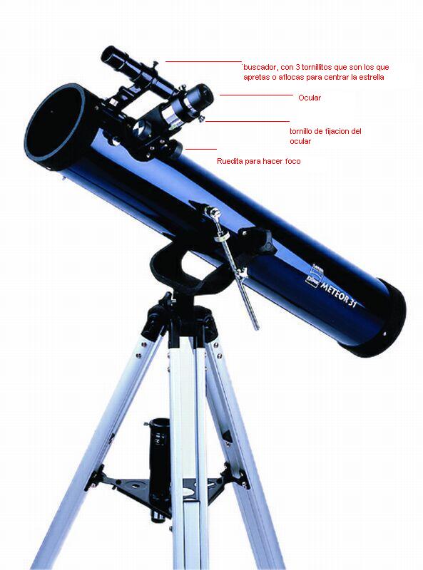

Publicado 13 de Marzo del 201015 a Hola Pamela: Mira los oculares que te trae el equipo 76/700 son de 20 mm (mayor campo y menos aumento) 10 mm y 4 mm, tambien tenes un Barlow 3X, y un enderezador de imagen que se usa para uso terrestre ya que en astronomia no importa ver las imagenes invertidas y aparte es de mala calidad. Ponele en el focuser el ocular de 20 mm y apuntale a la luna o algun objeto brillante como puede ser Sirio o Canopus que a la noche estan bastantes elevadas en el cielo. Una vez que la tengas en el centro del ocular anda girando las dos rueditas que hay al lado del focuser como para poder hacer foco, hasta que la veas perfectamente definida. Cuando tengas la estrella definida y centrada agarra centra el "buscador de estrellas" que es el que esta arriba del tubo. Tenes que lograr girando los tornillitos que la estrella tambien te quede en el centro de la cruz.. Lo que seria ideal es que eso lo hagas de dia tambien asi ya te queda acomodadito para la noche. Te paso un tuto que hay donde explica como se ajusta el Buscador, es facil http://www.espacioprofundo.com.ar/verar ... ecisa.html. Y en cuanto a que te ves el ojo es porque estas mirando por el focuser sin ningun ocular puesto. Aca te mando unas fotos, cualquier cosa si no entendes algo avisame. Saludos y Bienvenida al foro de EP Alejandro.-
