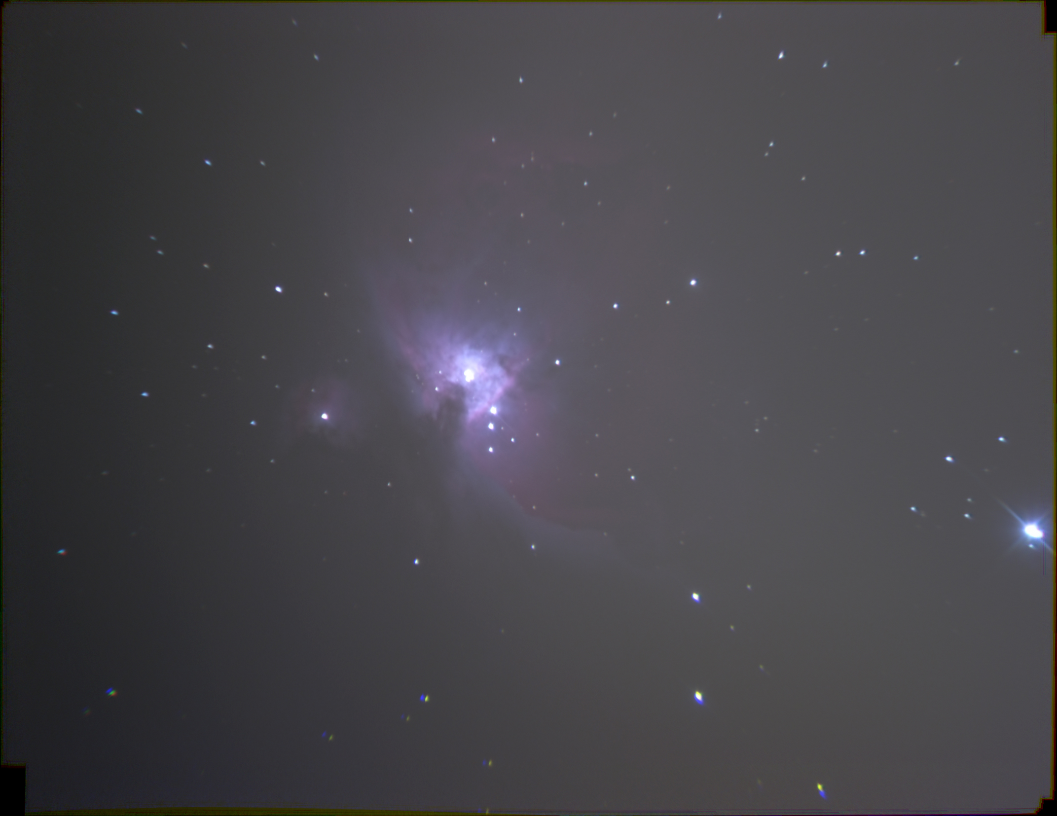

Buenas estas tomas son de ayer, desde el balcon de casa. Las posteo por aca porque no logro procesarlas de manera tal quel núcleo me quede bien, se me quema todas las veces que inteto levantar la nebulosidad circindante. Ya probé con capas pero la verdad me sale horrible. ¿a alguien se le ocurre algo?
Son 45 frames en DSS PShop y Px.

Yo le haría varios layers de procesado y en los mas críticos una mascara o una selección dejando afuera el núcleo al momento de realzar detalles.
Por otra parte fijate, antes de apilar, si las tomas ya no vienen quemadas. Por ahí te conviene alternar el valor de exposición entre cada toma.
Lejos de ser un "experto"... yo probaría esas dos cosas. Seguramente los que realmente saben dirán si lo que digo tiene sentido.
Abrazo

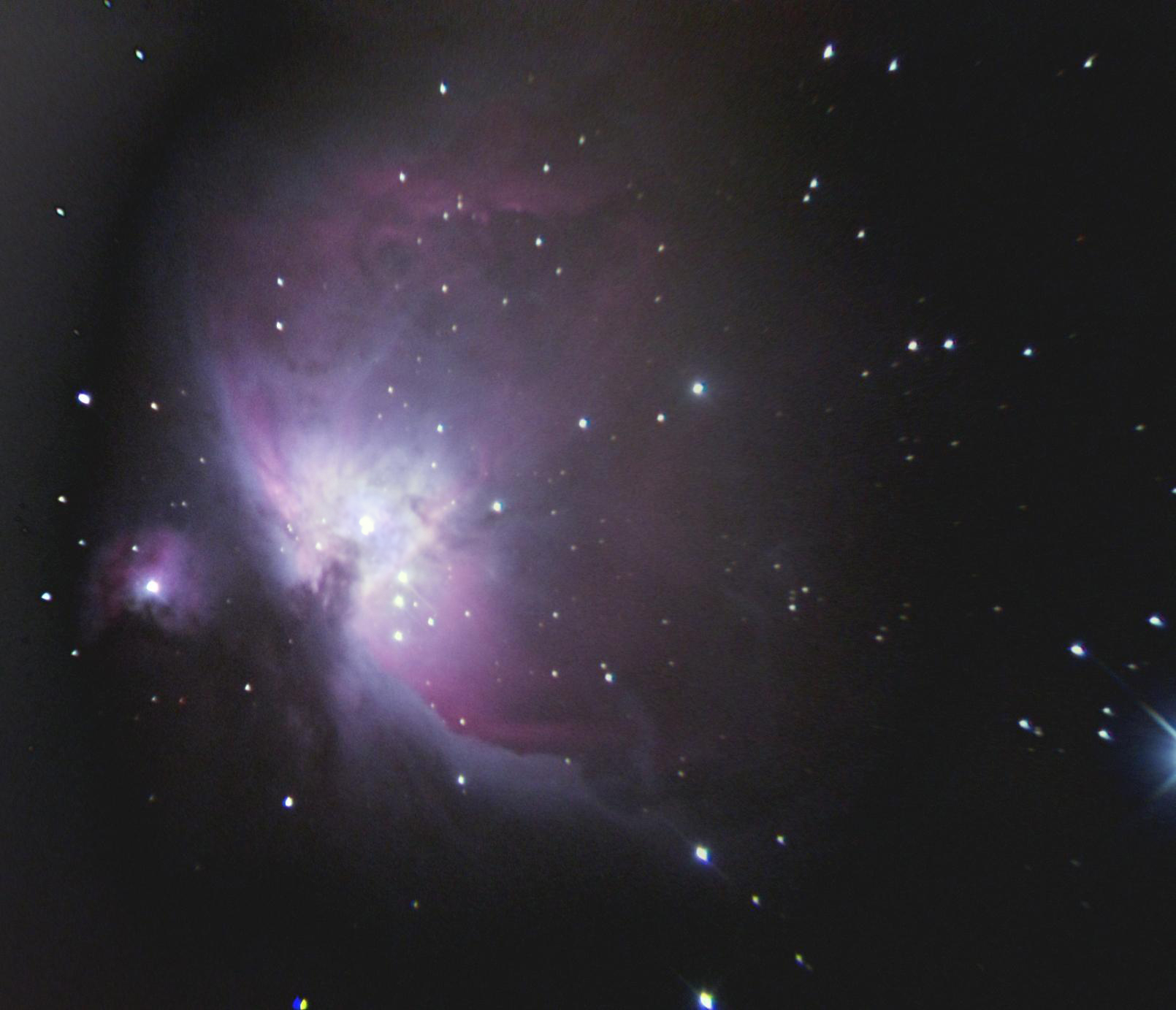

Hola Carlos, mirá la manera más directa sería superponer una imagen del centro y enmascara el resto para que la transición de una a otra sea suave...en la que te muestro arrastré la foto sin estirar sobre la ya procesada (entra en una nueva capa) y luego apretando el botón de "agregar máscara de capa" (el cuadradito gris con el círculo blanco en medio) ocultes lo que no querés que se note con un pincel de dibujo en negro...cualquier cosa decime y te digo en más detalle...un abrazo, Juan.

Esa es exactamente la solución al problema que planteás; por ahí, lo que se me ocurre decirte es que para hacer esa composición en capas, tenés que darle menos segundos de expo a las tomas en las que vas a priorizar el núcleo, para que no se te sature en éstas.

Gracias JC, Hugo, Juan y Javi.
JC: Entiendo, me complico bastante con las capas, pero voy entendiendo, es la mejor manera de ir salvando partes.
Javi: La respuesta mas escueta del foro, gracias!!!
Juan: Mil gracias, quedó muy bien, yo me volvi loco poniendo dos capas y "borrando" la de arriba, la verdad hice 7mil cosas sin saber bien que estaba haciendo.
Hugo: Tenes razon, intenté asi porque tenia tomas de poca expo en si mismas. Igual mas alla de problemas de foco me parece que las digicam "saturan y agrandan" las estrellas, lo que hace que el núcleo sea dificil de definir.
Saludos y gracias a todos.
Sigo aceptando sugerencias
