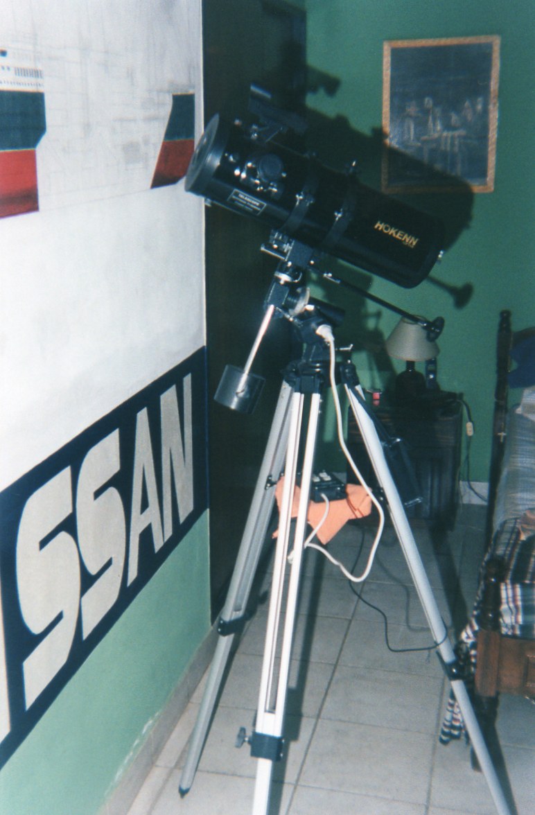

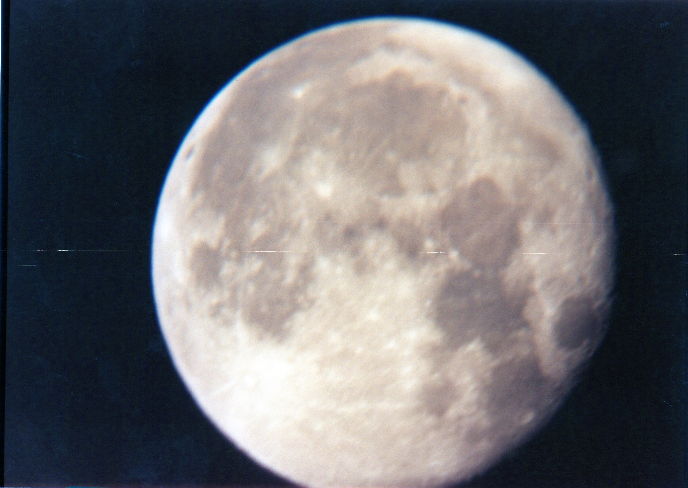

Mi problema es que en el momento de tomar la foto no logro enfocar bien. Con el tiempo fui adquiriendo accesorios para tal fin, como ser un motor de seguimiento con control de mano para A.R marca Rheinland, pues mi montura se puede motorizar en un solo eje, “T-Adapter modelo #93625 de Celestron, T-Ring modelo #93403de Celestron, ocular plossl de 4 mm, adaptador universal para cámara fotográfica fabricado por mí y una máscara de Hartmann también de mi fabricación. El Telescopio me vino con un ocular Súper de 25 mm, un ocular Súper de 10 mm y una lente Barlow de 2X; todos estos elementos fueron pedidos y enviados desde Bs.As., pues aquí en Tucumán ni por casualidad se consiguen.

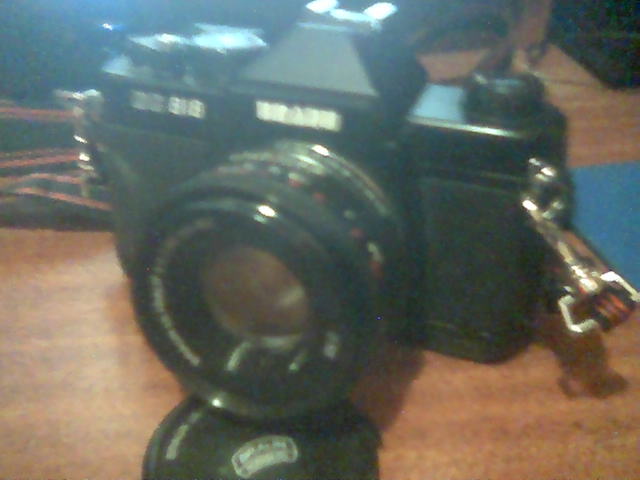

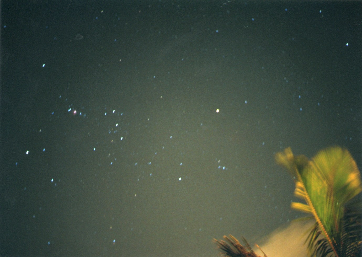

También dispongo de una cámara réflex totalmente mecánica marca “Braun” la cual es un clon de la Pentax K1000. He probado y experimentado las 3 técnicas de astrofotografía empezando por: Piggy-Back o montaje en paralelo, según leí a la cámara se la enfoca en infinito, se apunta el telescopio y se juega con los tiempos de exposición según tenga el motor de seguimiento o no. Aún así, la foto sale desenfocada y pésima, pero no movida, leí en este foro que en algunas cámaras réflex el foco la hace un poquito antes de llegar a la posición de infinito, ¿es así?.

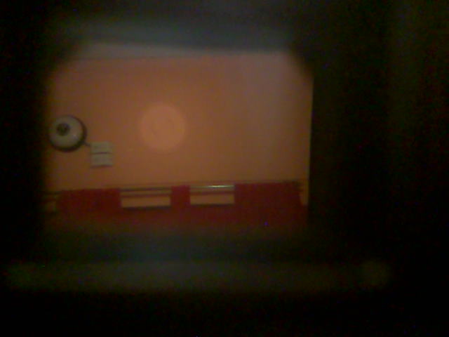

Con el método de Proyección de Ocular, sé también por foros, que a la cámara se la pone en infinito y el foco se logra enfocando bien el ocular; cuando se mira a través del visor réflex de la cámara se ve un círculo cortado por la mitad, si el objeto proveniente del infinito está correctamente enfocado, la imagen de ambos semicírculos coinciden, si no, están desfasados. En mi caso cuando apunto a la luna, únicamente veo medio círculo, el otro está oscuro, por lo cual me imposibilita hacer un buen foco. Estoy seguro de que hago algo mal o no entendí algo de lo que leí. ¿Les tocó a alguno de ustedes el mismo caso? ¿Cómo puedo mejorar esto? ¿Qué tendría que hacer o cómo tengo que mirar a través del visor réflex?
Con el método de Foco Primario lo que hago es sacar el objetivo de la cámra, el ocular del telescopio y montar ésta por medio del “T-Adapter” y el “T-Ring”, aquí menos que menos logro hacer foco, únicamente veo la araña y el espejo del telescopio ya sea que apunte a la luna o cualquier otra cosa, ni metiendo, ni sacando el carrete del porta ocular logro hacer algo. He leído también en el foro que esto se puede corregir moviendo hacia delante el espejo primario del telescopio, pero no quiero desarmarlo, tengo miedo de romperlo o que no funcione bien después; lo que hice fue colocar la lente Barlow, en mi caso se podía ver la silueta de la luna pero borrosa. Ahora: con el porta ocular desnudo, a sea que no tiene puesto ningún ocular, y mi ojo apuntando a él sí logro hacer foco si me alejo algo del telescopio, pero a un metro y medio de distancia! ¿Cómo puedo solucionar esto o qué otra técnica existe sin tener que modificar el telescopio? Les comento que en ninguno de los casos muevo la cámara de fotos, la acciono a través de un cable disparador y uso películas de 100 y 400 ASAS.

en foco primario no creo que puedas enfocar... me parece que tu telescopio, al igual que el mío que es un 130 tienen un focucer que no tiene suficiente recorrido "hacia adentro" para lograr foco con las reflex en este método... se que unas cuantas personas lo que hicieron fue ponerle un focuser low profile, osea más bajo para poder hacer foco...
en cuanto a la proyección sobre ocular o afocal, el problema que tenes ahí más que falta de foco pareciera que la foto está movida porque usas mucho tiempo de expo... yo no tengo experiencia con cámaras de film en este método pero me sorprende que necesites tanto tiempo de exposición, yo con 1/50 ya es suficiente pero bueno es una cámara digital la que uso... otra cosa que me sorprende es el campo que logras con un ocular de 10mm
y en cuanto al campo amplio es raro que te salga fuera de foco... yo tengo una vivitar de 35mm pero las pocas veces que intente hacer campos amplios no tuve problemas con el foco... simplemente fue poner en infinito y disparar... mi pregunta es... vos, por el visor ves que esté en foco la imagen ¿? y luego en fotografía diurna con esa lente que usas no tenes problemas de foco ¿?... lo que decis de que el foco en infinito lo logre un poquito antes del punto marcado como infinito lo había escuchado antes pero sucedía cuando el lente tenía problemas no como algo "natural"

Hola manu, muchas gracias por tu respuesta, yo no dispongo de cámara digital pero puedo pedir prestada, es verdad, el chip ccd tiene la capacidad de captar más luz en menor tiempo, ya voy a probar. En cuanto a tu pregunta: por el visor de la réflex sí veo que la imagen está en foco, o sea está nítida, lo que no veo bien es el círculo del medio. Si vos decís que la foto puede estar movida debe ser por la vibración que se produce en el momento de levantarse el espejo de la cámara, ya voy a probar el método de la pantalla negra delante del objetivo. ¿Lo conocés?

hola!... el movimiento del epejo puede que llegue a generarte suficiente vibración como para que salga movida la foto... es probable... si una vez utilizé el método del cartón... y funciona mucho mejor proque eliminas las viraciones...
En cuanto al focucer low profile, es un enfoncador que es más corto que el focucer que tenemos nosotros... el problema con la mayoría de las reflex es que no hacen foco con nuestro tipo de focucer porque éste no tiene el recorrido suficiente hacia adentro... yo no pude hacer fotografía en foco primario por el mismo problema... el focuser es muy largo
En cuanto al circulo de foco en el medio yo no le encuentro mucho uso en astrofotografía... te recomendaría que te hagas una máscara de bathinov (busca en el foro que hay información al respecto)... interiorizate al respecto porque sirven mucho... desde que me hice una de esas máscaras no tuve más problemas de foco...

Hago un comentario a las repuestas que me anteceden, ,la pantalla de una reflex de 35mm tiene tres sectores el mayor es un vidrio deslustrado que es el único que te sirve para enfocar en trabajos astronómicos ,en el centro tenés un pequeño círculo de imagen partida y a su alrrededor un sector de micro puntos , ninguno de estos dos sirve para enfocar en estos casos.Yo sustituía (no se si en tu cámara se puede) el cabezal de enfoque por uno solamente de deslustrado, aún así es bastante difícil enfocar, tenés que tener buena vista y paciencia .

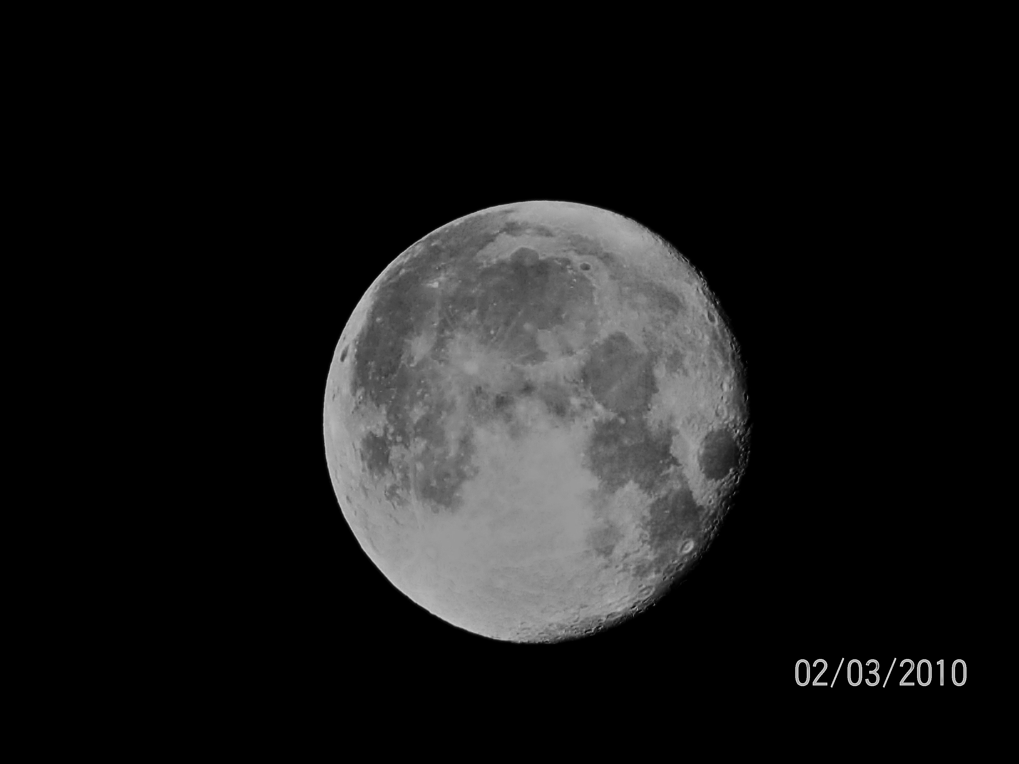

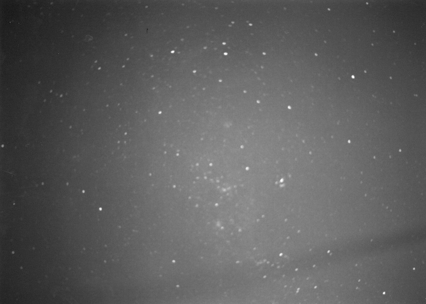

Hola Jorge, anoche le saqué una fotito a la luna llena y no le dí importancia al círculo del medio del la réflex. Enfoqué como vos me decís directamente con el vidrio deslustrado y también con ayuda de una máscara de Hartmann. La foto sale como la que está abajo, entonces concluyo que no es enfoque mi problema si no que es movimiento, ¿pude ser?. A la Cámara la disparo con un cable disparador de 25 Cm. ¿Es Corto? También ya estoy dudando de que la cámara esté en buenas condiciones o no.
Con una cámara digital saco otro resultado, no es el mejor debido a mi falta de experiencia, está un poquito tocada pero es un poquito mejor que con la reflex.

Si puede ser pero a mí me parece que la primer foto está fuera de foco y no movida.
Tambien puede ser que algún desajuste de la cámara (por su antiguedad) no permita que la película quede en el plano focal, un rebusque es "estirar" la película agarrando la palanca de avance y con la otra mano la perilla de bobinado y dando un pequeño enrrolle para que quede tensa.
