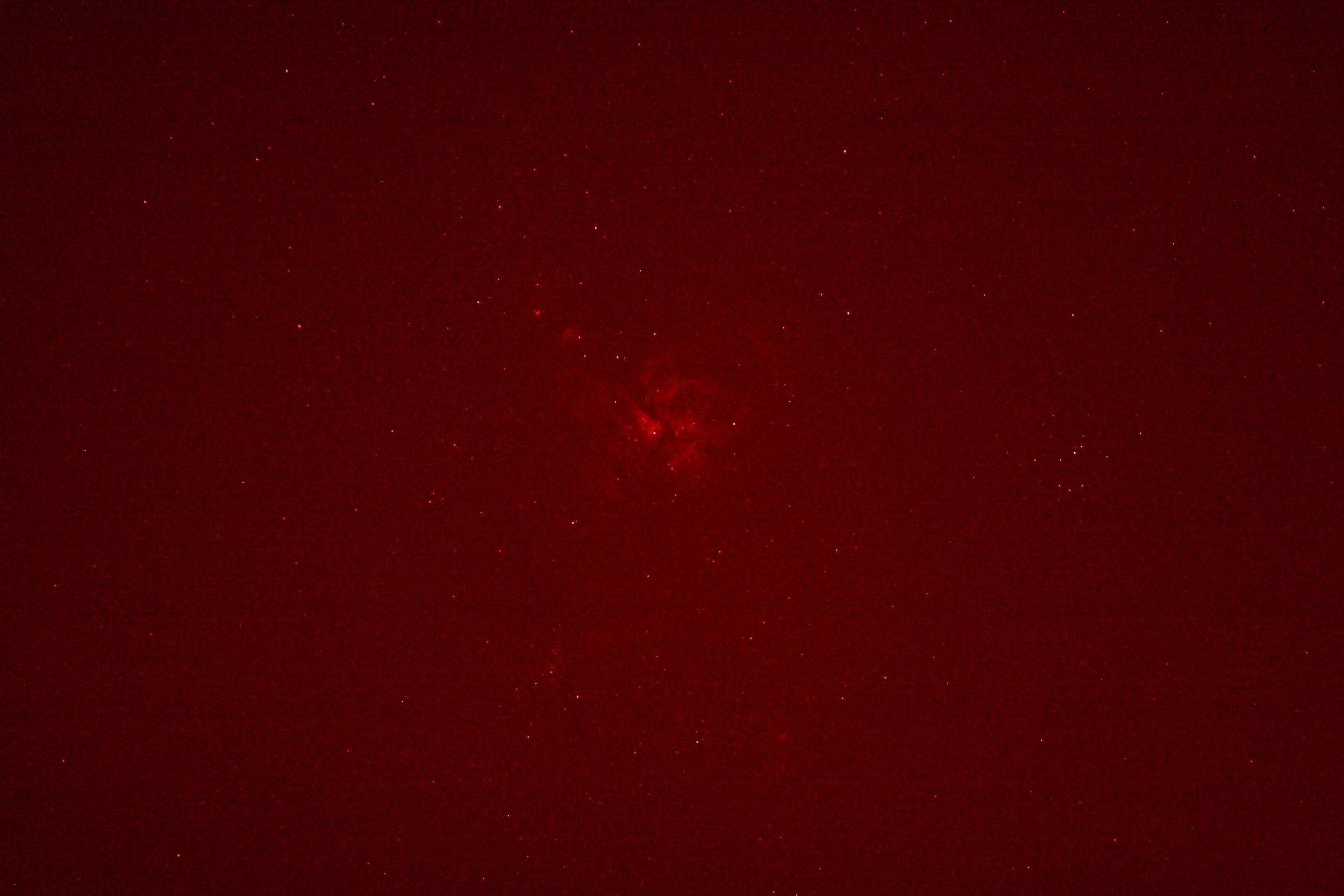

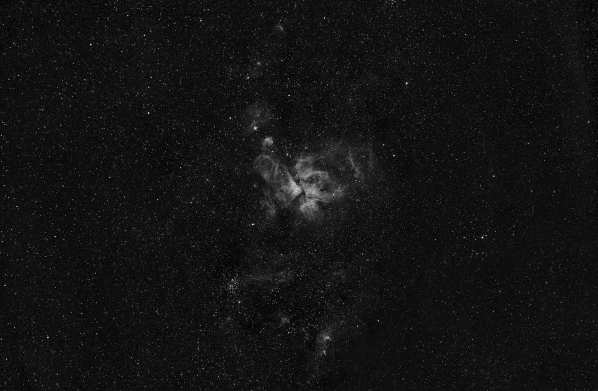

Hola amigos, quería compartir una de las primeras pruebas que he hecho con el recién llegado filtro clip Ha de Astronomik en la Canon eos 40d modificada... Como algunos saben en este momento estoy sin montura, por lo que las pruebas fueron hechas con la cámara sobre un trípode fotográfico sin ningún tipo de seguimiento, por lo cual tratando de maximizar la exposición las tomas fuero hechas con un lente fotográfico Canon Eos EF 85mm 1.1,8 todo abierto. El resultado que muestro es un apilado de 338 subs de 5 segundos a 1600 asas f1,8 hecjas desde el pasillo de mi edificio desde una ventana que mira hacia el sur-este. La modalidad fue simplemente poner el autodisparador de la cámara para hacer las exposiciones y de tanto en tanto chequear y reencuadrar las tomas a medida que le objeto derivaba por el campo de la cámara, esto plantea algunos inconvenientes dado que el filtro oscurece bastante la imagen y son pocas las estrellas visibles (de hecho la única que pude vre con claridad fue Eta Car, puede haber habido otras pero no presté atención), Luego el apilado fue realizado en modo Drizzle en el DSS para agregar algo de peso al resultado final, apilado con darks flats y bias. El procesado fue hecho con PS yPI le, Luminancia extraída en este último y superpuesta como capa en la imagen del canal rojo, adjunto también un cuadro original del apliado para comparar el tamaño del objeto en la toma.
Saludos, preguntas, exabruptos bienvenidos,
Un abrazo, Juan.

Muy linda en b/n Juan Daniel.
Siempre me parecieron más reales las fotos de EP en B/N, y ésta está muy bien lograda.

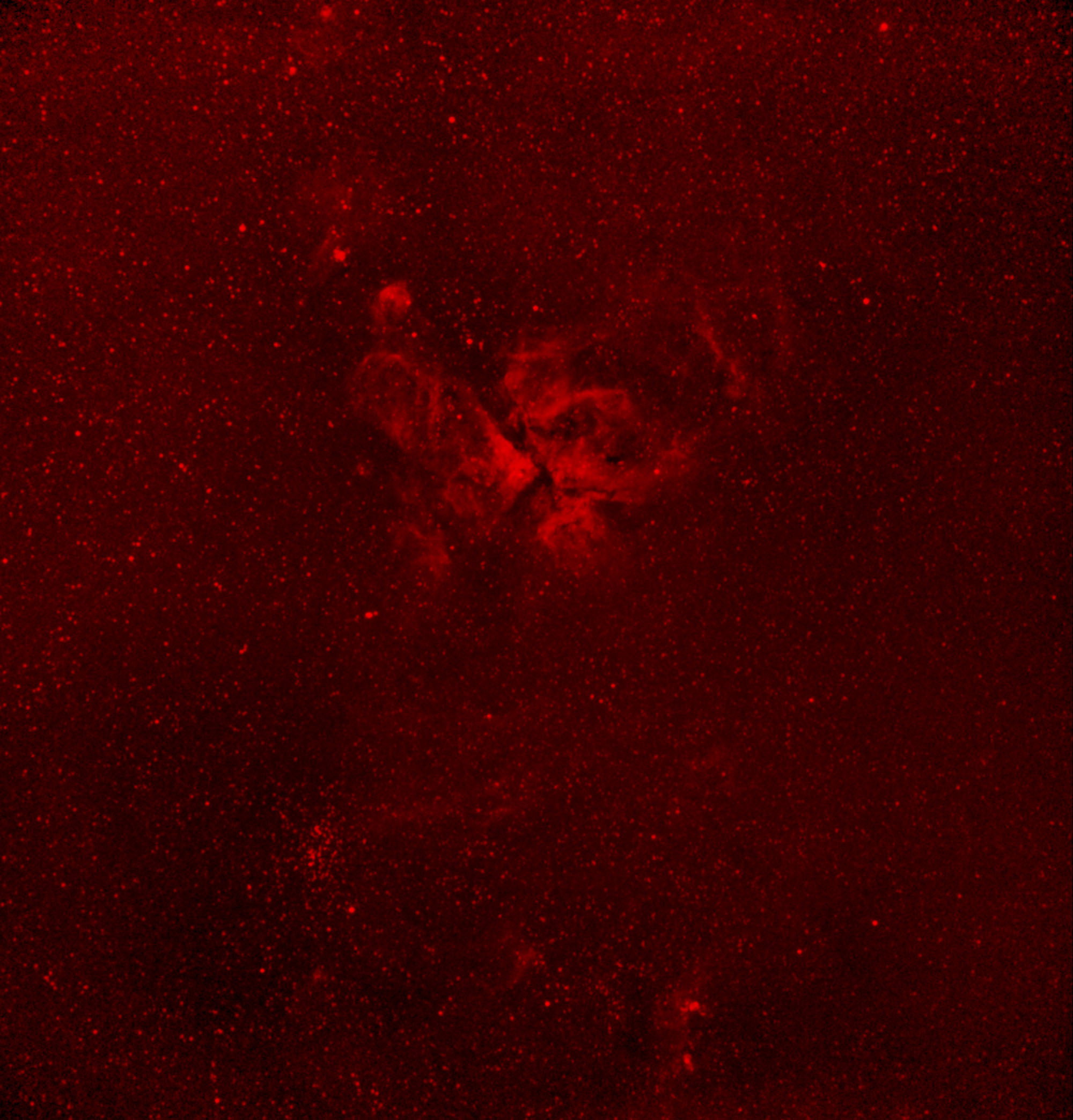

Daniel: Como mi monitor está muriendo veo todo muy oscuro, abri la foto en el PS para darle mas brillo y ver mas detalles. ¡¡Es INCREIBLE la cantidad de estrellas que aparecieron!! Me tomo el atrevimiento de postearla, calculo que tu proceso mas oscuro fue una decicion estetica. Se quemó un poco pero aparecen muchos mas objetos de EP.
Saludos y disculpas anticipadas por el procesado.

Gracias por pasar muchachos...si Iolta, al levantar un poco los niveles aparece más nebulosidad, yo estaba tratando de maximizar el contraste entre el objeto y el fondo, para tratar de arrimar a la apariencia carcterística de las imagenes en narrowband...si Manu, el filtro promete bastante, funciona como una solución extrema a la CL...

(de paso pongo la última versión, le agregué un par de capas de filtro HighPass con distintos valores para mejorar contraste y definición...)
