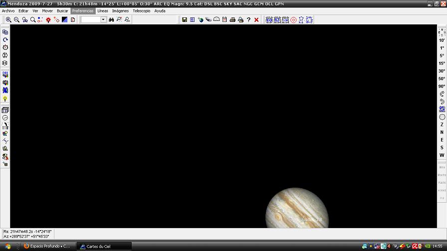

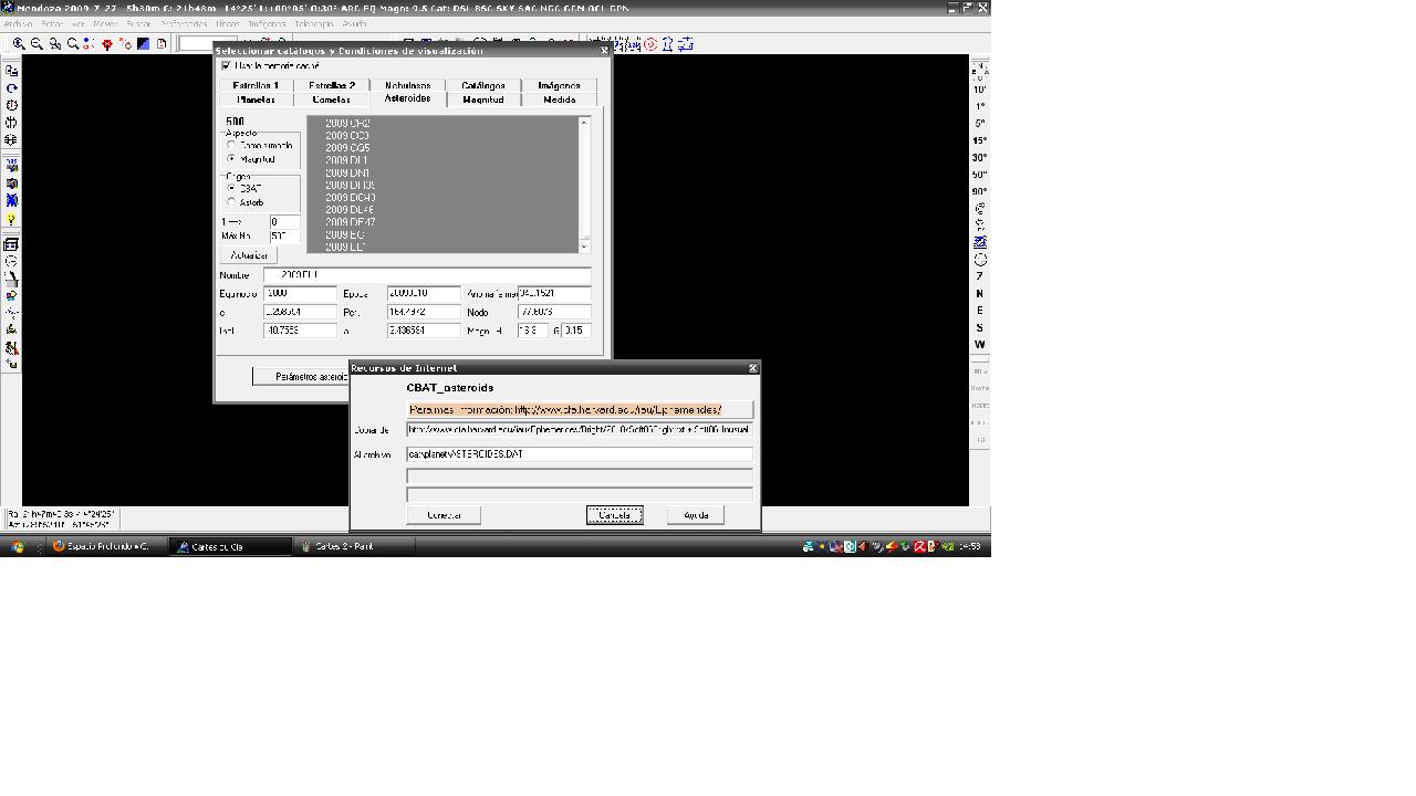

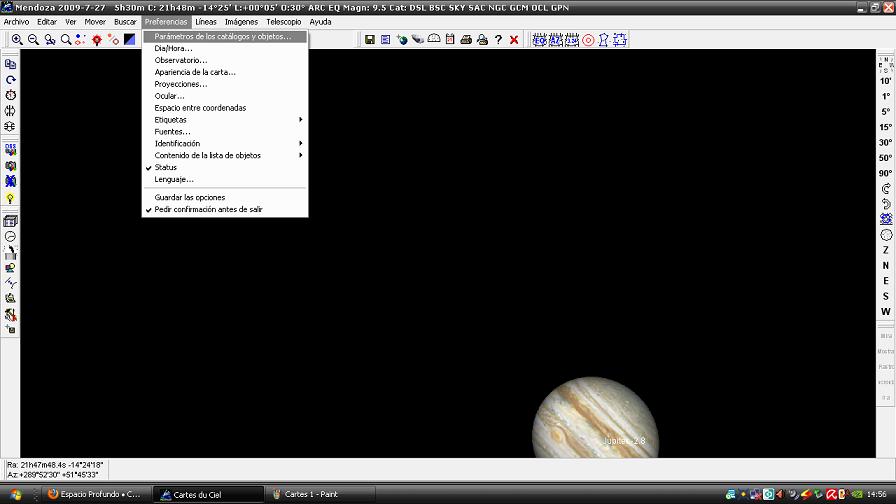

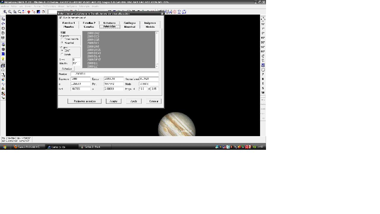

El mismo programa te abre la opción para la actualización de parámetros, solo debés abrir el programa y en "Preferencias"/Parámetros de los Catálogos y Objetos" clikeás y en la solapa "Asteroides" hacés clik sobre el botón ubicado debajo a la izquierda "Parámetros Asteroides".
Luego de presionar ese botón se te abre una ventana que dice "Recursos de Internet" que lleva el link correspondiente. Hacés clik en el botón "Conectar" y listo.
Saludos y suerte :wink:

Gracias marquitos por tu explicación, eso ya lo se yo. Pasa que me tira un error y es porque del link que lo descarga está mal. Entonces hay que modificar un archivo del cartes modificando la página. Un usuario me explicó esto una vez y me pasó la de los cometas.

MMMMMMM rarísimo, me fijé ahora (no actualizaba desde hacía unos 4 meses) y acabo de descargar perfecto :loco
Por si acaso, en la última ventana el link para asteroides sería:
http://www.cfa.harvard.edu/iau/Ephemerides/Bright/2010/Soft06Bright.txt%20+%20Soft06Unusual.txt
Al archivo: cat\planet\ASTEROIDES.DAT
Cometas: http://www.cfa.harvard.edu/iau/Ephemerides/Comets/Soft06Cmt.txt
Al archivo: cat\planet\COMETES.DAT
(Este último también acabo de actualizarlo :mrgreen:
Nuevamente suerte!
